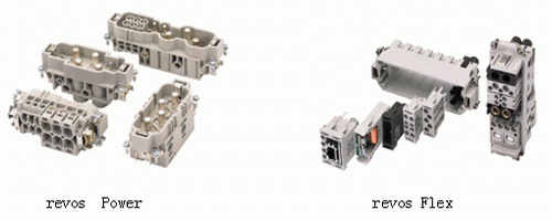

revos重载连接器又分为如下几个系列:
revos BASIC 系列  普通型接插件, 经久耐用,规格齐全,品种多样
revos Power 系列  适合电流高于16A的增强型接插件,也可以用于不同电流等级的组合产品
revos MINI 系列  经久耐用的小型接插件,适合3到8路
revos HD 和 DD 系列  多芯接插件,规格从15到216路
revos Flex 系列  模块化接插件,包括大电流,高电压,气动,USB接口和数据线 Profibus DP
接口的模块等等
revos IT 系列  数据电缆接插件,解决封闭式机箱引入电缆的最佳方法。密封性能好,防拽拉。
revos MOT 系列  新一代产品, 热塑性材料外壳抗紫外线,耐海水腐蚀
revos EExi 系列  防爆性接插件,用于有爆炸危险的本质安全I区,例如煤矿厂,炼油厂等。
