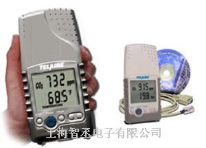

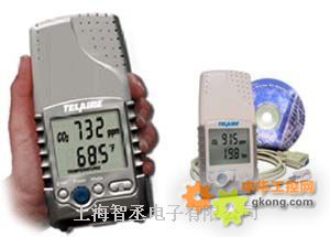

TEL-7001红外二氧化碳分析仪
1.高可靠性
2.瞬时值,时间平均值显示
3.结构紧凑,重量轻,坚固耐用
4.电池供电,LED显示
TEL-7001|红外二氧化碳分析仪|二氧化碳检测仪|美国|TEL-7001特点:
◆手持式,大屏幕同时显示CO2和温度值
◆具有标定模式,调整仪器方便
◆省电,四节5号电池可连续开机7昼夜
◆RS-232接口,方便的进行数据处理
◆交直两用,适应任何场合
◆仪器后面板设有支架,使用方便
◆可设定海拔高度值,减小误差,测量更准确
检测量程范围 CO2:0~10000ppm
温度:0~50℃
分辨率 CO2:1ppm
温度:0.1℃
准确性 5%读数
响应时间 ≤60秒
重现性 20ppm
零点漂移 ≤20ppm
传感器类型 电化学传感器能使用2年。
操作环境 0-40℃,15-90%
电源 2X3V电池,外接电源:6V AC/DC转换器
尺寸  160mmX75mm X35mm重297g
产品持有证书  CE
其它 操作条件:0~50℃ 0~95%RH
输出:CO2:0~4000mV 1mV/ppm
温度:0~4V(0~40℃)
输出阻抗:100欧姆
