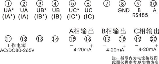

       UA与UA*为第一路电压输入,UB与UB*为第二路电压输入,UC与UC*为第三路电压输入,三路电压通道为相互独立的,输入信号量程请参见产品标签。
       每路信号输入都有一组相对应的并且为独立的变送输出通道。输出信号请见见产品标签,

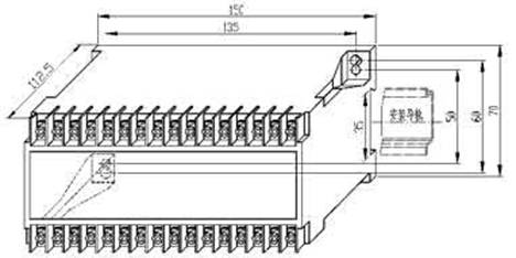

四、外形尺寸
●安装方式:
       可固定安装在35mm的标准导轨上
五、接线方式(具体以产品实物为准)
