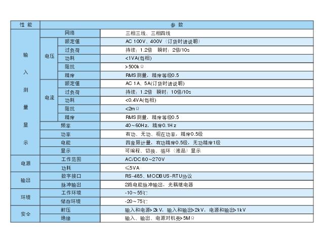

多功能表是一种具有可编程测量、显示、数字通讯和电能脉冲变送输出等多功能智能仪表,能够完成电量测量、电能计量、数据显示、采集及传输,可广泛应用变电站自动化、配电自动化、智能建筑、企业内部的电能测量、管理、考核。测量精度为0.5级,实现LED现场显示和远程RS-485数字接口通讯,采用MODBUS-RTU通讯协议。
.技术参数

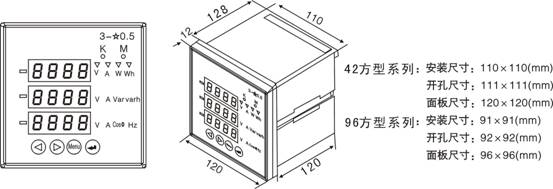

1.安装尺寸:
2.安装方法:
1.在固定的配电柜上,选择合适的地方开一个开孔尺寸的安装孔。
2.取出多功能,松开定位螺丝,取下固定夹。
3.将仪表安装插入配电柜的仪表孔中。
4.插入仪表的固定夹,固定定位螺丝。

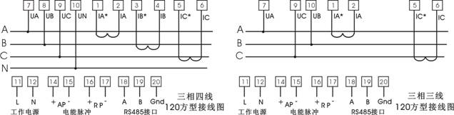

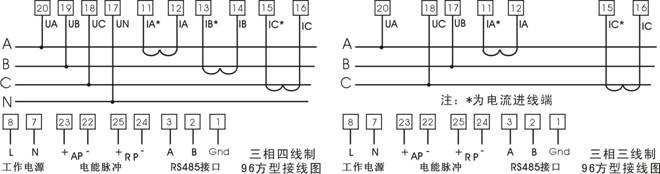

3.端子接线:
注:L-N为辅助电源  请按仪表外壳接线图正确接线!
     1.辅助电源:该系列多功能电力仪表具备通用的(AC/DC)开关电源输入接口,若不作特殊声明,提供的是220V(AC/DC)110VAC/DC)电源接口的标准产品,仪表极限的工作电源电压为AC/DC80-270V,请保证所提供的电源适用于该系列产品,以上防止损坏产品。
A.             采用交流电源建议在火线一侧安装1A的保险丝。
B. 对于电力品质较差的地区中,建议在电源回路安装浪涌抑制器防止雷击,以及快速脉冲群抑制器。
2. 输入信号:
