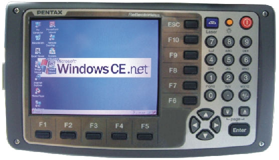

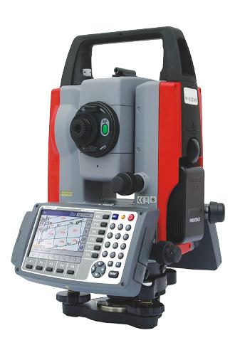

宾得W-800系列全站仪是宾得最新推出的旗舰产品,它采用Windows CE.NET操作系统,是一个开放式系统,更是一款一体化多功能型全站仪。
性能特点
 运行最快的计算机单元:内置Inter PXA 255 400Mhz高速处理器,128M闪存空间, 处理数据能力更强,使得显示更及时;
 Windows CE.NET操作系统:是一个紧凑、高效和可扩展的操作系统,32位多任务运行环境;
 3.7英寸真彩色、图形化、高亮触摸显示屏;
 三重调焦系统:可根据要求,在自动调焦、电动调焦、手动调焦三种模式中自由选择;
 绝对编码度盘:开机无需初始化,重开机角度保持不变;
 免棱镜测量:除具有棱镜、反射片测量模式外,还具有300米免棱镜测距功能;
 数字输入键盘:快速输入数字、字母及其它特殊字符;
 多种数据通讯接口:RS-232C、USB、CF卡槽、SD卡槽、蓝牙(可选);
 采用多种数据存储方式:除内存存储外还可选用CF卡、SD卡存储;
 预装丰富、功能强大的机载测绘软件,极大提高测量作业效率;
 通过网卡实现对互联网访问。

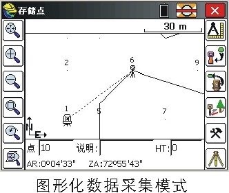

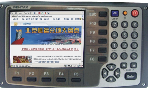

大屏幕、真彩色、图形化触摸屏
3.7英寸超大屏幕真彩色TFT液晶显示屏,高分辨率(640×480点),显示界面更精细,图形更清晰,由于采用 TFT显示屏,即使在阳光下也能够看清楚,触摸屏使操作更加简便,图形化界面是测量结果更直观。

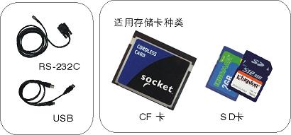

四种数据接口多种存储模式
由于采用 Windows CE 操作系统,W-800 全站仪提供四种数据通讯接口(RS-232C, USB, CF 卡插槽和SD卡插槽四种标准的数据接口类型),方便与数据的导入及导出,用户可根据需要自由选择,可以传输及通过CF卡、SD卡存储大型的数据文件 。

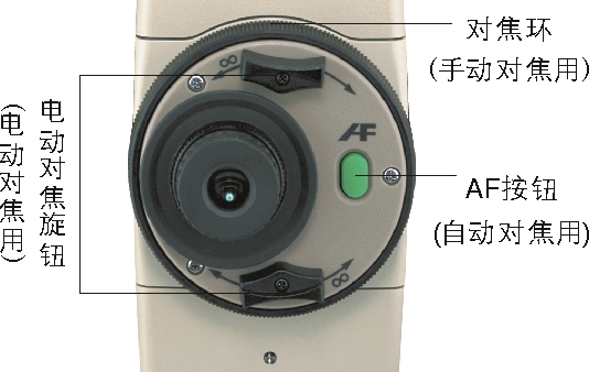

自动对焦
有三重调焦方式,除了自动调焦、手动调焦以外,还有电动调焦方式可以从近距离到远距离缓慢、高速旋转,进行精确的对焦。只要按下AF按钮,立即就能对目标物调焦。
(电动对焦向右旋转是近距离,向左旋转是 远距离)

图形化用户界面,大大提高作业效率
宾得W-800系列全站仪采用WINDOWS CE 操作系统,实现了测量软件的图形化用户界面。无论是有经验的测量员还是初学者,均无须依赖说明书即可轻松学会使用全站仪。测量工作变得简单而高效。

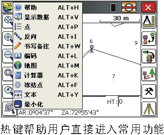

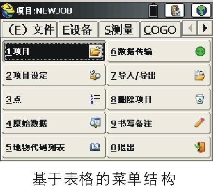

W-800系列Carlson 软件介绍

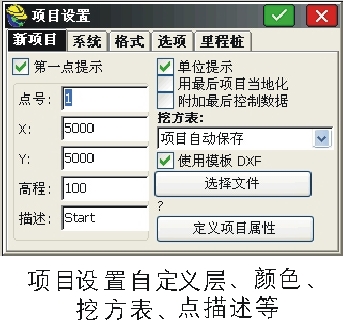

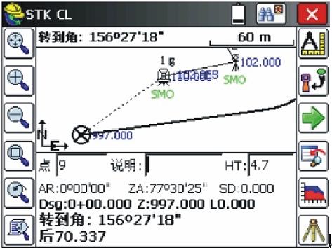

宾得W-800系列全站仪基于Win CE 平台,采用的是世界著名测绘软件公司美国Carslon公司推出的SurvCE2.0。
无论对于庞大的项目还是小项目,SurvCE2.0以强悍、直观的数据采集、管理、编辑及图形显示功能另众多测量软件暗淡无光;
卓越的COGO计算功能
COGO计算内容丰富,包括正反算、面积体积、交叉点、点投影及线性变换和计算器。
道路测设模块简单、直观。

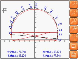

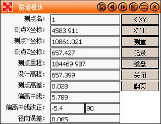

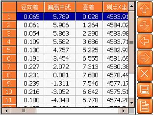

全新的隧道断面软件 (可选)
作为一个开放的操作系统,用户可以根据需求编写或选择专业方向的测量软件,比如我们公司最近推出的一款隧道断面软件:即测即得,现场出图出表,真正实现内业现场化。
W-800规格参数】
仪器类型
 W-822NX
 W-825NX
W-822MX
W-825MX
望远镜
物镜孔径
 45mm(EDM孔径45mm)
放大倍率
 30 ×
分辨率
 3 "
对焦部
自动对焦/电动对焦
自动对焦、电动对焦、手动对焦
手动对焦
调焦方法
相位差分
数据处理部
操作系统
 WindowsCE.NET 4.2
主内存
128MB ;可扩充至2GB
闪存
 64MB
通讯接口
 RS-232CUSB 1.1 ( USB Mini-B 连接器 )CF TypeII卡插槽、SD卡插槽
显示屏
3.7英寸、半透过型TFT彩色LCD (对应触摸屏 )、
640 x 480
点、带背景光、双面显示屏
键盘
33个按键
日期、时间功能
 搭载
测距部
激光安全等级
 3R/ II级(最大输出切换方式)
II
免棱镜
 1.5m 300m( 选择长距离 )
小棱镜
1.5m 1100m ( 1600m ) 注(1
单棱镜
 1.5m 3500m ( 4500m ) 注(2
 1.5m 3000m ( 4000m ) 注(2
三棱镜
200m 4500m ( 5600m ) 注(2
200m 4000m ( 5000m ) 注(2
反射片
1.5m 600m ( 800m ) 注(3
精度
棱镜、反射片
 ±( 2mm + 2ppm × D )
免棱镜
±(3mm+2ppm×D)(4)
±(3mm+2ppm×D)(4)
应用
测定·计算
基准点&应用测量 for W-800 Ver1.0
测角部
测角方式
 绝对旋转编码器
测角精(度标准偏差)
 2"
 5"
 2"
 5"
最小表示
 1" / 2"
 5" / 10"
1" / 5"
 5" / 10"
 补偿方式
三轴
双轴
三轴
双轴
物理性能
制动螺旋
2
1
2
1
气泡    长气泡
30 " / 1
        圆气泡
 8 /  2mm
对中
可见激光(带调节系统)
      精度
±1.0mm(仪器高度1.5m
          亮度调节
10
基座类型
可卸式三脚基座
仪器尺寸
197mm ( ) × 347mm ( ) × 217mm ( ) (主机)
仪器重量(含电池)
 6.3Kg
电池
根据各国家的标准有所不同,Ni-MH可充电电池(BP02C
充电器
输入电压AC 100-240V(AC01)输出电压DC7.5V(STD-C03)
软件功能
Carlson软件可选;隧道断面软件(可选);道路软件(可选)
