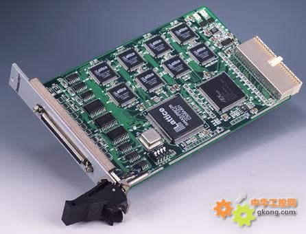

产品名称: 研华科技MIC-3780/3780R 8路计数器/定时器卡
型  号: MIC-3780
MIC-3780R/3780
计数器/定时器
通道:8(独立)
分辩率:16位
兼容性:5V/TTL
最高输入频率:20MHz
计数器模式:12(软件可编程)
中断通道:8
数字量输入
通道:8
兼容性:5V/TTL
输出电压:逻辑电平1:0.5V最大.@ 24mA,逻辑电平1:2.4V最小.@-15 mA
输出能力:汇:0.5V最大@24 mA,源:2.4V最小@-15 mA
一般规格
PICMG符合性: CompactPCIV2.0,R3.0热插拔V2.1,R2.0
总线类型: CompactPCI V2.1
I/O接口类型:68脚SCSI-II孔型接口
尺寸:160×100㎜(6.3″×3.9″)带3U/6U把手
功耗:典型:+5V@900mA最大,+3.3V@1.2A
工作温度:0~60℃(32~140℉)(参见IEC 68-2-1,2)
工作湿度:5~95%RH,无凝结(参见IEC 68-2-3)
储存温度:-20~70℃(-4~158℉)
认证:CE,FCC Class A
订货信息
MIC-3780/3     3U CompactPCI8路16位计数器/定时器卡
MIC-3780R/3    3U CompactPCI8路16位计数器/定时器卡,支持后端I/O
PCL-10168      两端带针型接口的68芯SCSL-II电缆,带有用于降低噪声的特殊屏蔽,1米和2米
ADAM-3968    DIN导轨安装的68芯SCSL-II接线端子板
