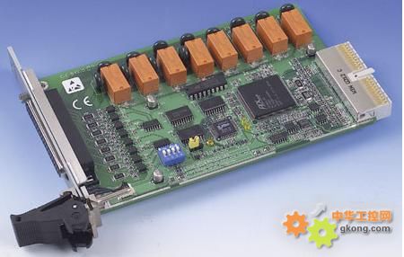

产品名称: 研华科技MIC-3761 8路继电器输出及8路隔离数字量输入卡
型  号: MIC-3761
MIC-3761
隔离数字量输入
通道:8
输入电压:逻辑电平0:3V,逻辑电平1:10V最小(50V最大)
输入电流:10VDC 1.6mA(典型)、12VDC 1.9 mA (典型)、24VDC 4.1 mA (典型)、48VDC 8.5mA (典型)、50VDC 8.9 mA (典型)
中断通道:IDO-ID7
隔离保护:3750VDC
过压保护:70VDC
光隔离器响应:25us
输入阻抗:560Ω
断电器输出
通道:8
继电器类型:SPDT(4个C型和4个A型)
接触功率:3A@250V或3A@24VDC
继电器接触时间:最长15ms
继电器释放时间:最长15ms
使用寿命:机械,最少2X107次操作,电子,最少2X105次操作(接触功率)
电阻:最小1GΩ(500VDC时)
一般规格
PICMG符合性: CompactPCIV2.0,R3.0热插拔V2.1,R2.0,R2.1
总线类型: CompactPCI
I/O接口:1×DB37孔型接口
尺寸:160×100㎜(6.9″×3.9″)带3U/6U把手
功耗:典型:+5V@220mA最大,+5V@750Ma
认证:CE
订货信息
MIC-3761/3        3U 8路8路继电器输出和8路隔离数字量输入卡
PCL-10137-1/2/3    37芯D型电缆,1、2或3米
ADAM-3937        可导轨安装的DB-37接线端子
PCLD-780          接线端子板
