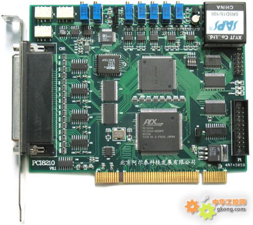

产品名称: 南阳-64路16位精度模拟量输入采集卡
型  号: PCI8210
价  格:
PCI8210
模拟量输入 单端64路/差分32路 16位 500K/250K 8K字FIFO ;模拟量输出 4路 12位 上电自动清零;数字量 8路DI 8路DO
◆16位AD精度,250KS/s采样频率
◆单端64路/差分32路 模拟量输入
◆AD缓存:8K字FIFO存储器
◆AD量程:±10V、±5V、±2.5V、0~10V、0~5V
◆程控增益:1、2、5、10或1、2、4、8倍
◆AD触发方式:多种模拟量、数字量触发方式
◆12位DA精度,100KS/s数模转换频率
◆4路模拟量输出,上电自动清零
◆DA量程: 0~5V、0~10V、±5V、±10V
◆数字量输入、输出各8路
◆Counter:9种门控方式的16位计数或脉冲发生功能
◆全卡实现无跳线操作
