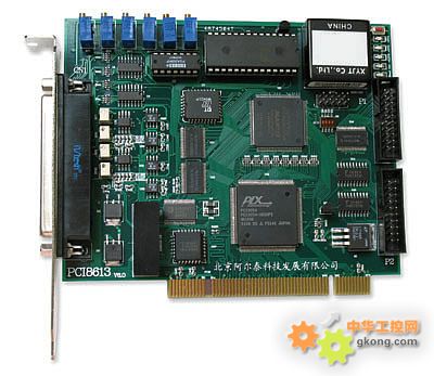

PCI8613   特价1500元
模拟量输入 16路 12位 100KS/s ;模拟量输出 4路;16路 DI 16路DO;计数器 3路
◆12位AD精度,100KS/s采样频率
◆单端16路/差分8路模拟量输入
◆AD缓存:8K字FIFO存储器
◆AD量程:±10V、±5V、0~10V
◆程控增益:1、2、5、10或1、2、4、8倍
◆AD触发方式:多种模拟量、数字量触发方式
◆12位DA精度,100KS/s数模转换频率
◆4路模拟量输出
◆DA量程:0~5V、0~10V、±5V、±10V
◆数字量输入、输出各16路
◆Counter:9种门控方式的16位计数或脉冲发生功能
◆全卡实现无跳线操作
