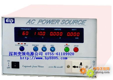

HY8805/HY8001数位可编程变频电源
◆可编程动态输出电压
◆高精度稳频稳压、按键式快速调节电压、频率
◆高精度显示:电压、电流、频率、有功功率
◆独有的电压频率组快捷输出方式:220V/50Hz,110V/60Hz,120V/60Hz
◆输出频率:45~70Hz可调、400Hz(可选配)
◆输出电压:0~300V可调可模拟世界各国电压
◆保护装置:过电压、过电流、过载、过高温及短路保护告警装置
◆独有的时间设定功能控制输出时间0~16小时可调(选配)
◆可配对RS-232接口与电脑连接构成智能化电源(可选配)
◆另可选购:输出电压0-600V,特殊规格可定做;
