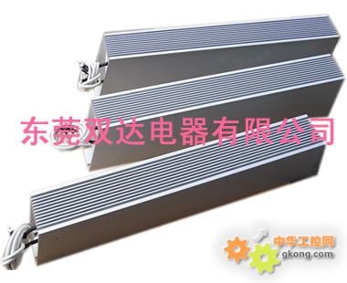

产品名称: 铝壳电阻
型  号: RH-PMR
价  格:
RH-PMR系列铝壳电阻器/ RH-PMR series aluminum resistor
产品特点:
本产品外壳采用铝合金外壳,外形美观大方,易于安装可组合使用。广泛应用于电源、变频器、伺服系统等高要求的电气回路中,具有极好的安全性能。
功率:60W~2000W
电压范围:0.5KV-2KV
阻值范围:1R-10KR
耐压:AC2.5KV-4KV/1min 50Hz
IP等级:IP44
振动:1.5g
额定温升:375
温漂:40~400ppm/
载流体材料:0Cr25AL5//Ni80Cr20
优势:较恶劣工作环境
