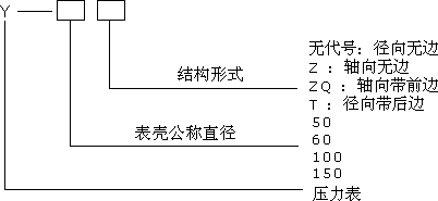

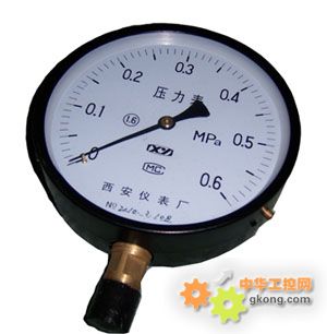

产品名称: Y-40/60/100/150普通压力表
型  号: Y-40/60/100/150
普通压力表适用测量无爆炸,不结晶,不凝固,对铜和铜合金无腐蚀作用的液体、气体或蒸汽的压力,广泛应用于石油、化工、冶金等工业。

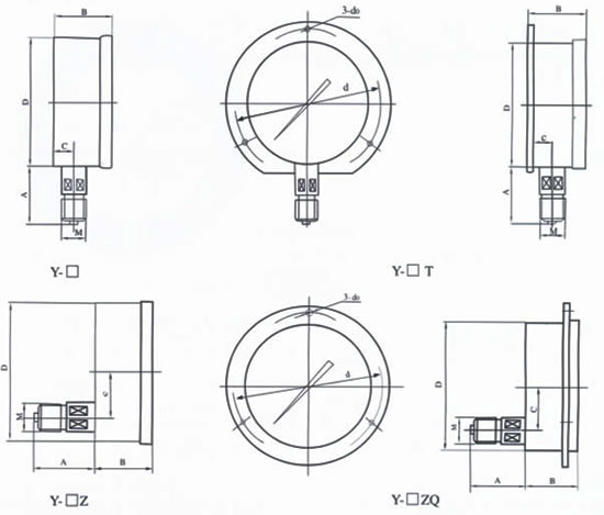

外形尺寸:
型   号 外形尺寸 mm
A B C D d d0 M
Y-50Z 29 24 0 50 / / 14×1.5
Y-60 31 32 14 60 / / 14×1.5
Y-60T 31 32 15 75 3.4
Y-60Z 30 32 0 / /
Y-60ZQ 30 32 0 75 3.4
Y-100 44 45 18 100 / / 20×1.5
Y-100T 44 46 19 118 5.5
Y-100Z 43 45 34 / /
Y-100ZQ 43 45 44 118 5.5
Y-150 50 47 19 149 / / 20×1.5
Y-150T 50 48 20 165 5.5
Y-150Z 51 47 55 / /
Y-150ZQ 51 47 55 165 5.5
注:连接螺纹可按要求订货.
使用与订货须知:
工作环境应无腐蚀性气体。
订货请说明名称、型号及测量范围
