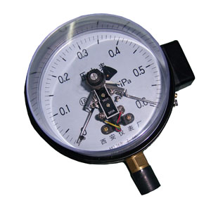

电接点压力表广泛应用于石油、化工、冶金、电站等工业部门或机电设备配套中测量无爆炸危险的各种流体介质的压力。通常,仪表经与相应的电气器件(如继电器及接触器等)配套使用,即可对被测(控)压力系统实现自动控制和发信(报警)的目的。
  为能适应被测对象的各异和需求,本系列仪表在原有普通型和专用型的基础上,又相继研制了磁助型、抗振型、耐蚀型、耐用蚀抗振型以及带有隔离装置等多种型号的产品。
>>主要技术指标

>>结构原理
  仪表由测量系统、指示装置、磁助电接点装置、外壳、调整装置和接线盒(插头座)等组成。
  仪表的工作原理是基于测量系统中的弹簧管在被测介质的压力作用下,迫使弹簧管之末端产生相应的弹性变形——位移,借助拉杆经齿轮传动并予放大,由固定于齿轮轴上的指示指针(连同触头)逐将被测值在度盘上指示出来,与此同时,当其与设定指针上的触头(上限或下限)相接触(动断或动合)的瞬时,致使控制系统中的电路得以断开或接通,以达到自动控制和发信报警的目的。
