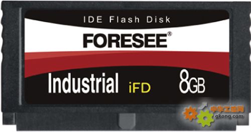

产品名称: 工业级DOM电子盘
型  号: Foresee
价  格:
工业级40/44Pin DOM电子盘,容量128M/256M/512M/1G/2G/4G/8G,采用三星SLC Flash+SMI主控,速度可以达到45/30MB/s,工作温度 -40 ~ +85℃,平均无故障工作时间3000000小时。
容量 128MB~8GB
接口 40 Pin or 44 Pin IDE/ATA
IDE传输模式 PIO mode 0~4
  MwDMA mode 0~2
  UDMA mode 0~6
最高速率     300MB/s
数据传输速率 128MB~2GB(单通道)
  读:20MB/s;写:20MB/s
  1GB~8GB(双通道)
  读:40MB/s;写:30MB/s
平均故间隔障时间 大于3,000,000小时
读/写次数 2,000,000次
磨损平衡算法 支持
纠错码技术 基于内部纠错码功能的高可靠性
电压/功率 +5V/500mA(最大)
防震动   20G(7~2000Hz)
抗冲击   1500G/0.5ms
工作温度 0~+70°C(标准);~40~+85°C(工业)
存储温度 ~55~+95°C
湿度 10%~95% 非冷凝
尺寸 70*100.3*9.1mm(宽*长*高)
认证 CE/FCC/RoHS
