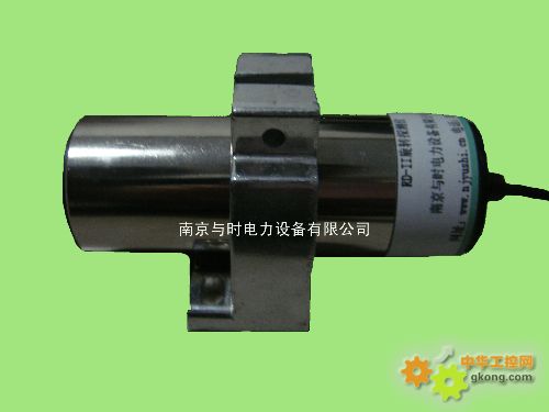

产品名称: RD-II旋转探测仪
型  号: RD-II
价  格:
RD-II型旋转探测仪(又名速度传感器、低速开关、速度开关、打滑开关﹑零速开关)。该产品对机械转动装置(皮带机、提升机、斗提机、链式输送机、皮带秤、螺旋输送机)常出现的堵转、卡转、超载慢转、皮带打滑、转动链(带)脱落、转动轴断裂等故障均能有效及时处理,可起到保障生产、保护设备的作用。 RD-II型旋转探测仪安装在被传动轴旁,被传动轴装有检测片(参见安装示意图)。当电动机运转时,通过传动装置驱使被传动轴转动,被传动轴上的检测片也随之转动。旋转探测仪接收到检测片的均匀间隔脉冲信号,此时旋转探测仪为闭合状态,通过串接中间继电器的自保触头使交流接触器吸合(参见电气接线图)交流接触器主触头闭合使电机转动。当设备发生卡转,堵转、皮带打滑、传动带脱落故障时,被传动轴将慢转或停转,此时检测片也随之慢转或停转,RD-II型旋转探测仪将接收不到检测片的均匀间隔脉冲信号。在工艺指定时间内(3~18秒)未接收到转动信号,旋转探测仪将由闭合状态转为断开,中间继电器也断开,交流接触器断开,可靠的保护设备(此产品接收检测片转动信号与电机大小无关)。
