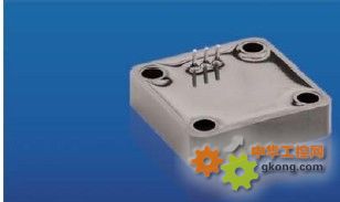

产品名称: RFA 4000系列
型  号: RFA 4000系列
品  牌: Novotechnik
    RFA4000系列角度传感器 非接触式,无磨损,空间测量
产品说明
    该传感器通过感知磁场方向的变化,来确定需要测量的角度。一般情况,转动的机件轴上装有磁块,机件轴转动造成磁场方向变化,该变化被传感器的集成电路反应出来。经过计算得出模拟量的角度信号输出。
    传感器外形小巧,可以应用于非常狭窄的安装空间。传感器由高等级耐高温塑料材料制成。传感器安全密封,适用于灰尘,污垢或潮湿等恶劣环境。
    RFA 系列传感器由磁块和传感器两部分组成,传感器自身无转动轴和轴承,这样最大程度方便客户安装和维护。磁块和传感器之间允许非磁性介质,磁场能穿透介质进行空间测量。
    信号输出通过密封于传感器内部的屏蔽电缆/ 镀锡导线实现。
特点:
● 非接触式测量技术,磁场感应测量
● 磁块、传感器空间隔离
● 工作量程可达360o
● 安装简便
● 磁块对中允许左右偏移±3mm
● 防护等级IP67
● 可单路或冗余输出
● 无限机械使用寿命
● 分辨率12位
● 独立线性±0.5%
● 高性价比
● 体积小巧,30 x 30 x 7mm3
