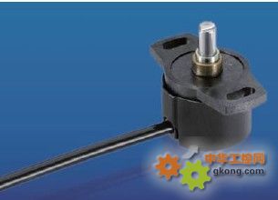

产品名称: RSM2800系列多圈角度传感器
型  号: RSM2800系列
品  牌: Novotechnik
    — 25 — RSM2800 系列 ● 非接触式,磁感应测量技术 ● 使用寿命长 ● 工作量程720o~5760o,360o递增(相当于2...16圈) ● 选定量程范围内连续输出模拟信号 ● 掉电位置记忆功能 ● 插按式齿合或镶嵌式轴连接 ● 安装简便 ● 防护等级IP54或IP65 ● 分辨率12位 ● 独立线性±0.25% ● 可选数字接口,参见单独参数表
产品说明
    该传感器融合了多圈电位计的紧凑、价廉特点进行多圈的角度测量。该产品把单圈角度测量和单独的圈数记数技术结合起来进行多圈的角度测量,精度高,分辨率高。由于该传感器能够在掉电的情况下检测圈数,所以它能够存储旋转的角度,这是一款真正的紧凑型上电即读的传感器。
该传感器内部是磁感应非接触式工作原理,所以使用寿命长,同时具有极高的抗机械影响能力如:冲击、振动等。
    传感器外壳是由高等级的特殊耐高温塑料材料制成。安装采用加长插槽方式镶嵌固定,调整灵活,只需要简单调整机械结构,即可轻松安装。RSM2800系列多圈角度传感器非接触式,模拟量输出,试用版非间隙齿合/ 镶嵌连接,保证安装简单快捷。传感器不受潮湿和灰尘影响。信号输出通过机壳内引出的密封屏蔽电缆实现。
    RSM2800 传感器由于紧凑和非接触式设计,第一次让一些成本高昂的应用诸如齿轮传动等应用的系统成本大大降低。
    该产品能在许多领域里被广泛应用,如印刷机械,驱动和转向系统,拉绳传感器,门控系统等,在移动工程车辆(如升降机),造纸工业和机器人技术等,总之,该产品是线绕多圈电位器和编码器的理想替代产品。
