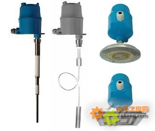

射频导纳式物位控制器是利用高频技术,由电子线路产生一个小功率射频信号于探头上,探头作为敏感元件,将来自物位介电常数引起的信号变化反馈给电子线路;由于这些变化包括电容量和电导量的变化,因而电子线路处理的是容抗和阻抗的综合变化信号;进行处理后改变继电器的输出状态。它是在原电容测量的基础上改进射频导纳测量技术,代表了当今物位测量的新水平。

l         标准探头
口标准探头
标准探头是一种用途很广的探头。它可用于固体,粉料和液体。它具有抗粘附影响功能,因此不会因物料粘附在探头上而产生误动作。
最高温度:232
最大压力:17.58kg/cm2
探头材质: 不锈钢/RytonR塑料
典型应用:检测料仓或贮罐中的块料、液体,仪表可用两个螺纹中的任何一个安装在容器壁上。
l         陶瓷探头
口陶瓷探头
它可用于温度超过232℃的地方,但探头应远离电子线路。它尤其适用于飞灰检测。
最高温度:537
最大压力:17.5kg/cm2
探头材质:不锈钢和陶瓷
l          平板/球面平板探头(堵料开关)
口平板或球面平板探头(堵料开关) 平板探头可平装在容器或传送装置壳体上。其凸入容器、溜槽或传送装置的高度极小。工作原理与其余探头一样。
最高温度:93
最大压力:17.5kg/cm2
探头材质:环氧树脂和不锈钢
典型应用:检测砂砾、粒料、煤块和其他块料的流动或料位。
平板方型探头尺寸为12″×12
l         根部加长探头
口根部加长探头
这种探头可安装在深的容器或料仓上,用于检测低的料位,它还可用于壁比较厚或具有厚绝热层的料仓,技术参数取决于所选用的探头。
外 形 尺 寸
探 头 形 式
安 装 示 意 图
l         分离型抬高探头
口分离型抬高探头
分离型电子部件与抬高探头相结合可用于双壁料斗和料仓,它可使电子线路避开高温作用,抬高长度视料仓壁厚而定。
