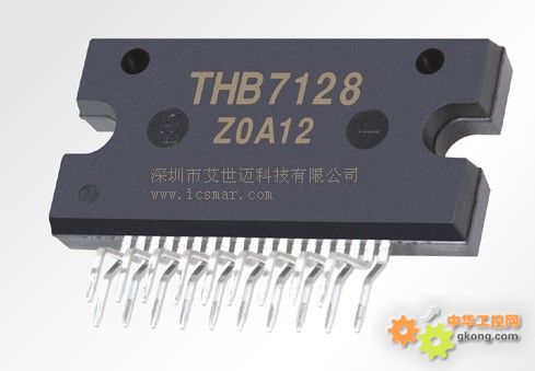

产品名称: THB7128
型  号: THB7128
关于THB7128芯片应用注意事项
