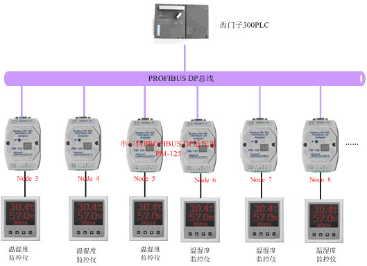

部分系统图:
各泵站和污水厂的现场控制站通过RS485总线(Modbus RTU协议)向泗博公司网关PM-160(Modbus转PROFIBUS DP)传输实时数据,再由中控室西门子300 系列PLC直接采集PM-160的内存数据,以使现场控制站的各种数据在操作员计算机上显示,如各个工艺设备的运行状况和开、停、故障状态等。

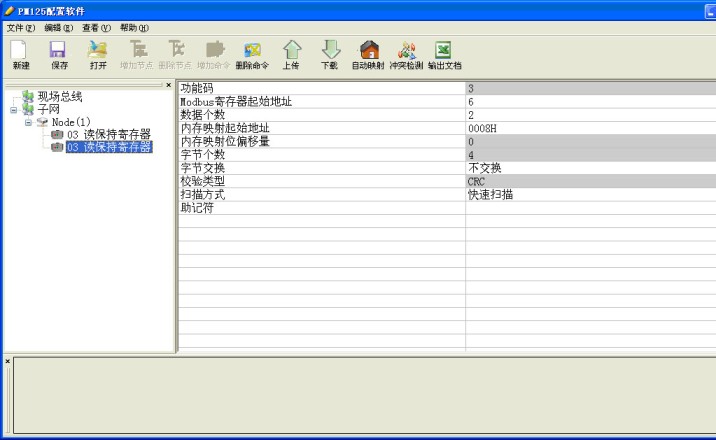

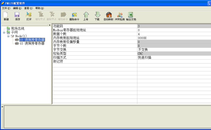

配置方式:

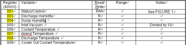

在适配器PM-125的配置软件PMA-123中对需要读取的数据进行命令配置,如下图2所示:第一条命令(03 读保持寄存器)是读取40001到40004这4个寄存器中的值,第二条命令(03 读保持寄存器)是读取地址为40007和40008寄存器中的值(通风口温度、排放温度)。在“子网”中配置与温湿度监控仪通讯的串口参数:通讯波特率、数据位、停止位、奇偶检验方式以及输出命令轮循模式等。上海泗博自动化的Modbus转PROFIBUS DP网关对Modbus写命令(控制类命令)支持“抢占式输出”功能,能有效提高整个系统数据采集的实时性。

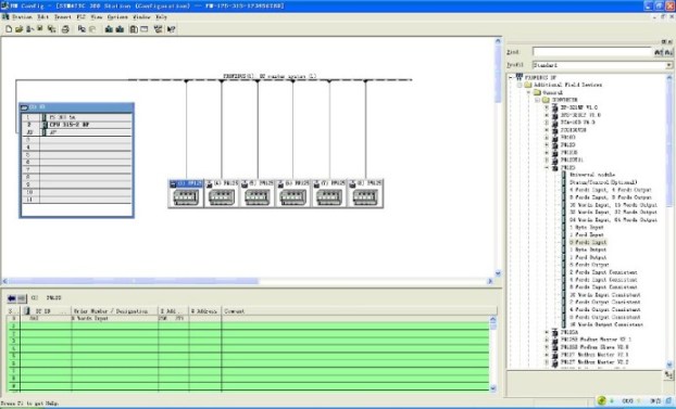

组态方式:
在S7-300PLC的硬件组态界面中,注册适配器PM-125的GSD文件后,在PROFIBUS DP总线下组态6个PROFIBUS DP从站(PM-125),其中,每个从站对应的地址应该与适配器PM-125的数码管显示值(可通过PM-125的按钮更改)一致。分别将需要的数据块(大于等于每台温湿度监控仪表需要通讯的数据字节数)拖动到适配器PM-125对应的槽位中,建立PROFIBUS DP主站I/O映射区和每个PROFIBUS DP从站(PM-125)内存的映射关系。组态好后编译下载到PLC即可开始数据调试通讯。组态界面如下所示:

6台Modbus转PROFIBUS DP适配器PM-125将6台温湿度仪表运行参数数据(Modbus协议格式传输)转换为PROFIBUS DP协议数据并映射到S7-300 PLC的输入输出映射区,在PLC程序中通过读写相应的I/O映射区以实现S7-300 PLC对现场智能温湿度仪表的实时监控。运行稳定,实时性高,配置简单,使用方便。
