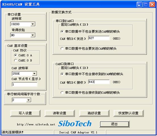

  • 配置方法:建立SCA-102串口(RS232)和电脑串口的连接,通过配置软件配置通讯相关参数:

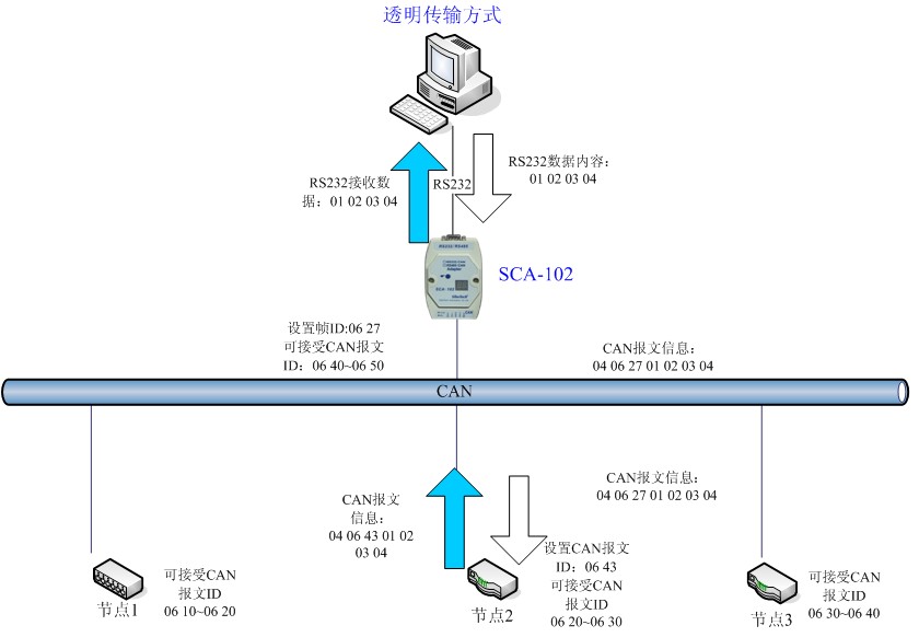

如上图所示:RS232设备发送01 02 03 04数据,通过SCA-102,帧ID为06 27,所以只有节点2才能收到 01 02 03 04四个数据,而节点2发送的数据01 02 03 04帧ID是06 43,因为SCA-102设置的接收ID范围为06 40~06 50,所以RS232设备能接收到节点2发来的数据,从而实现RS232设备和CAN设备的数据通信。

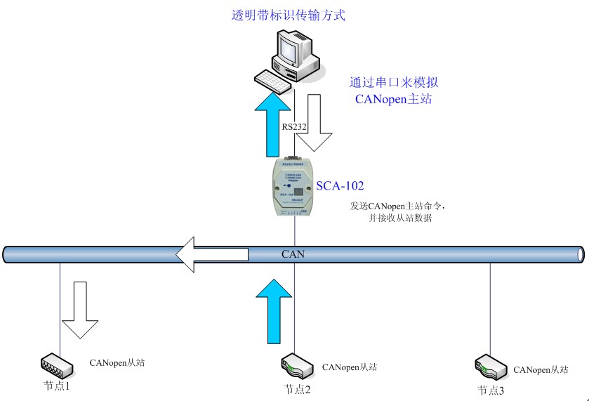

如上图所示:通过SCA-102可以发送CANopen命令来控制各个CANopen从站,并接收CANopen从站节点的数据通过串口发送给PC机,然后PC机经过分析处理决定发送CANopen报文。
