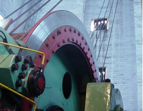

   矿井提升机是一种安装在地面,借助于钢丝绳带动提升容器沿井筒或斜坡道运行的提升机械,是各种矿山生产过程中的大型关键设备,其任务是用于升降人员和设备、提升矿石以及下放材料等。矿井提升机的工作特点是在一定的距离内,以较高的速度往复运行,完成提升或下放任务。因此,矿山提升设备应具有良好的机械特性、先进的控制设备、实时的远程诊断系统和完善的保护装置。它的性能和安全性直接关系到矿工的生命安全,工作过程中一旦发生机械或电气故障,损害设备,影响生产,严重地威胁矿井的安全,甚至造成人身伤亡事故。虽然矿井提升机本身有一些保护措施,但由于采矿作业的复杂性,环境的恶劣性和设备的可靠性,致使矿井生产中仍有 不少由于提升系统造成的重大人员伤亡和设备损坏事故的发生,因此,矿井提升机素有“矿山咽喉”之称。随着工业控制、机械设计、智能化网络的进步,智能化矿井的建设和对人生命的重视,人们对矿井提升机的生命周期管理、设备预警、安全可靠性、实时的远程诊断和维护提出了更高的要求。

   矿井提升机按照提升的原理不同,可分为“缠绕式提升机(mine drum winder)”和“摩擦式提升机(mine friction winder)”两种。
矿井提升设备的主要组成部分是:提升容器、提升钢丝绳、提升机及拖动控制系统、井架、天伦及装载设备等。由于提升容器及提升机的结构和原理不同,矿井提升设备可构成不同提升系统,常见的提升系统有:主井箕斗提升系统、副井箕斗提升系统、多绳摩擦提升系统、斜井串车提升系统、斜井箕斗提升系统。
