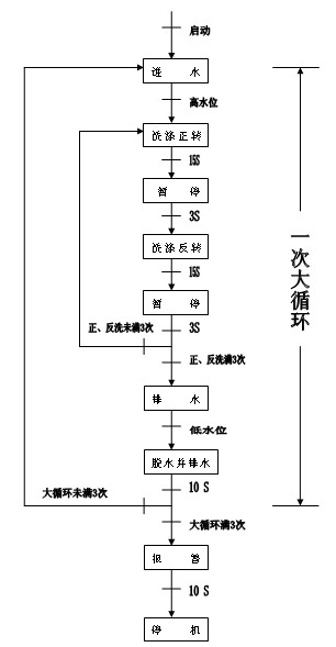

1、            控制要求
该全自动洗衣机的可以用下图所示流程图来表示。
按下启动按钮后,洗衣机开始进水。水满时(即水位到达高水位,高水位开关由OFF变为ON),PLC停止进水,并开始洗涤正转,正转洗涤15S后暂停,暂停3S后开始洗涤反转。反洗15S后暂停。暂停3S后,若正、反洗未满3次,则返回从正洗开始的动作;若正、反洗满3次,则开始排水。水位信号下降到低水位时(低水位开关由ON变为OFF),开始脱水并继续排水。脱水10S即完成一次从进水到脱水的大循环过程。若未完成3次大循环,则进行洗完报警。报警10S后结束全部过程,自动停机。
 此外,还要求可以按排水按钮以实现手动排水;按停止按钮以实现手动停止进水、排水、脱水及报警。

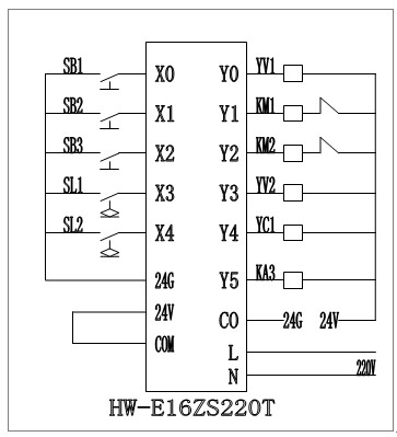

2、通道分配及I/O分配图
PLC选用海为HW-E16ZS220T
1)I/O通道分配
