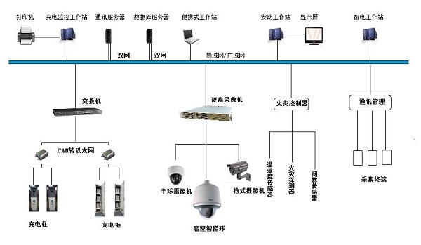

二、系统拓扑图
                                                                                            电动汽车充电站监控系统拓扑图
