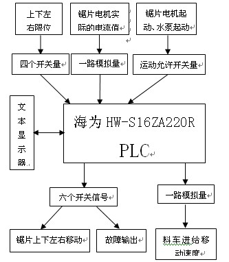

3.1 控制系统的硬件设计
系统控制器采用海为S16ZA220R型PLC,自身带有一路模拟量输入和一路模拟量输出,模拟量输入采集锯片电机电流信号,模拟量输出控制变频器的频率,变频器驱动进给电机。各个方向的限位信号作为开关量输入信号,开关量输出信号控制锯片的升降、移动。采用三凌公司SLJD MD204LV4文本显示器。图2为控制系统结构图。
图2控制系统结构图

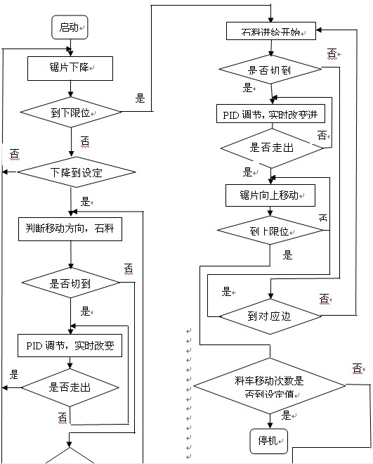

3.2 PLC程序设计
自动控制程序启动之前,必须先启动水泵和锯片电机,当锯片电机完全启动后,锯片电机的电流上升至空转电流值,通过智能电子仪表WPC803输出一个开关量信号。这个信号作为自动或手动操作的允许信号。确定锯片电机启动后,锯片电机下降,进给电机在X轴方向移动开始进给。检测锯片电机电流,当锯片电机电流达到设定值后启动PID控制。
在控制系统控制下,锯片在X方向移动,锯片旋转,对石料进行切割。当完成一个方向的一次切割后,锯片电机电流减少,控制系统自动退出PID控制。锯片下降,通过时间判断锯片电机是否下降到位,若下限行程开关未触发,锯片下降设定时间停止;若下限行程开关触发,立即停止下降,然后锯片开始X轴的另一个方向移动。当锯片切割到石料,锯片电机电流增大,控制系统判断后自动启动PID控制,如此循环。当达到切割深度时,锯片升起,上限位开关动作后,石料在Y方向移动要求板材厚度,开始新一片的切割。达到设定的切割片数后系统停止。本系统采用的PID控制,通过调整石料进给速度,使锯片电机电流在石料切割过程中保持恒定,保证了锯片电机的安全运行,提高了产品质量。在切割启动阶段,锯片以较低的速度进给,保护了锯片的安全。在每次下降时,系统内部都将产生下降标志,如果横向电机故障,产生移动信号但不移动,会使电流始终在下限以下,不加标志判断,会出现连续下降。加了左右判断标志,杜绝了类似故障。系统中加入了欠流停机功能,当晚上无人看守时,如果出现变频器故障,锯片电机将一直处于空转状态,10分钟后,如果电流未上升,将会故障输出,自动停机。图3为控制过程的控制框图

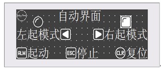

3.3 人机界面的设计
文本操作界面设计除了切割页数,石板厚度等常用参数外,只有起动、停止、复位按钮,降低了用户的学习难度。其他参数均在密码页面以内,基本操作用户无法进入,密码内的部分参数需要安装人员现场调试,之后不再改动,放在密码界面也有效的避免用户无意间更改而造成的麻烦。具体设计见图4。
图4控制器自动切割操作界面
