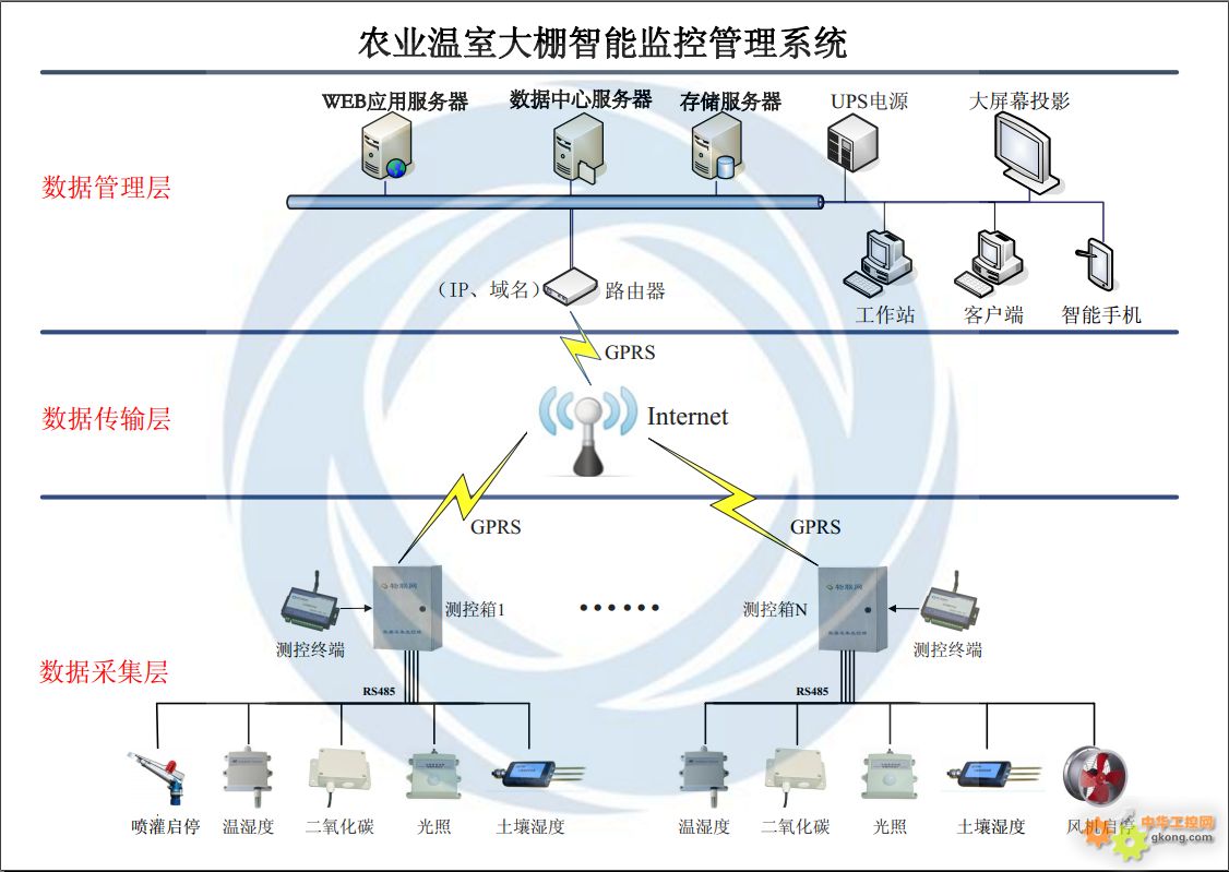

2.21、数据管理层(监控中心):
硬件主要包括:工作站电脑、服务器(电信、移动或联通固定IP专线或者动态ip域名方式);
软件主要包括:操作系统软件、数据中心软件、数据库软件、农业温室大棚智能监控管理系统软件平台(采用B/S结构,可以支持在广域网进行浏览查看)、 防火墙软件;
2.22、数据传输层(数据通信网络):
采用移动公司的GPRS网络传输数据,系统无需布线构建简单、快捷、稳定;
移动GPRS无线组网模式具有:数据传输速率高、信号覆盖范围广、实时性强、安全性高、运行成本低、维护成本低等特点;
2.23、数据采集层(前端硬件设备):
远程测控成套设备:测控终端;
传感计量设备:温湿度传感器、二氧化碳传感器、光照传感器、土壤湿度传感器、遮阳幕、湿帘风机等;
2.3、系统拓扑图:
