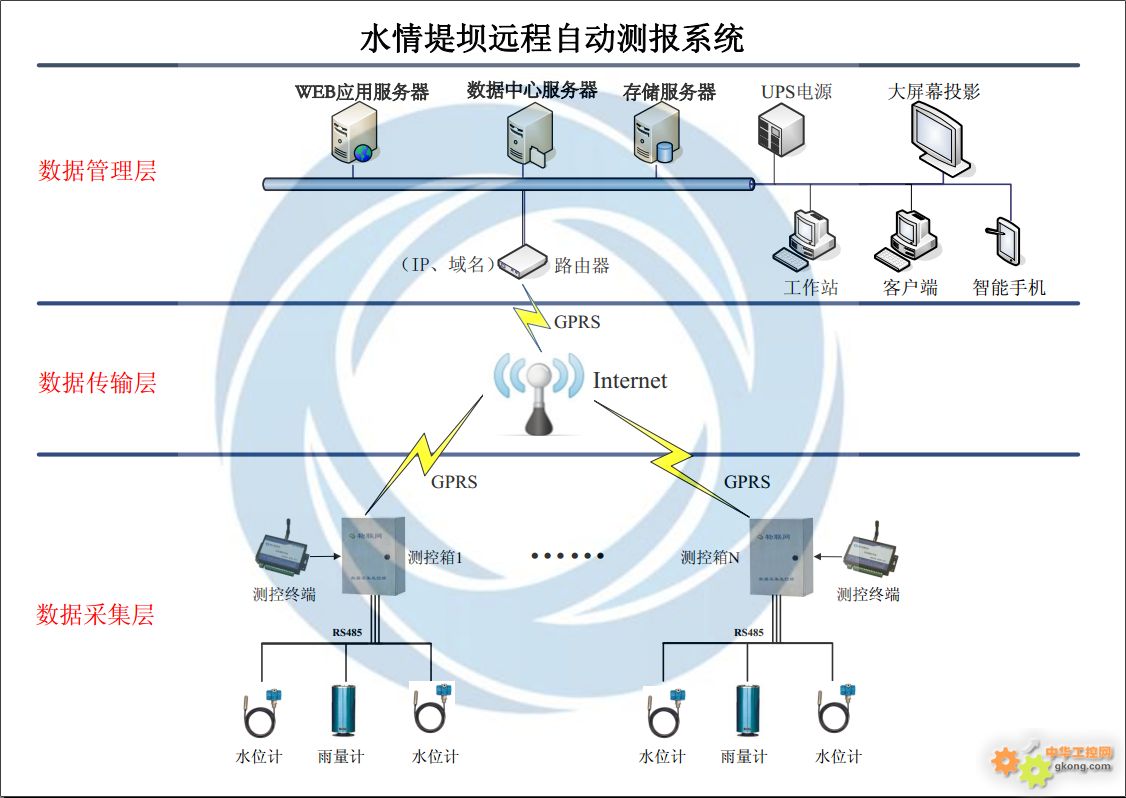

2.1、系统概述:
    水情堤坝远程自动测报系统主要是应用通讯、遥测和计算机等技术,完成流域内雨量、水位、闸门状态等水文参数的实时收集和处理、联机预报,系统采用GPRS通信技术技术,具有费用低廉、建设周期短、可靠性高、实时性强等特点,GPRS远程传输部分主要是将已采集的数据经过压缩整理,再由GPRS模块经GPRS和Internet网络发送到本地的服务器上,数据经处理后,水情信息导人数据库备份、这些数据可指导水利部门采取相应的措施而对实际水情加以利用或控制。
    水情堤坝远程自动测报系统提高了测报速度、预报精度,扩大了测报范围和内容。动态实时地监测水位、雨量、闸门状态等水情信息,实现防洪、灌溉、发电、航运等优化调度,提高防洪、发电能力和水力资源充分利用,使水电站安全、经济运行,提高出力,其经济效益及社会效益都将十分显著。
2.2、系统组成:
2.21、数据管理层(监控中心):
硬件主要包括:工作站电脑、服务器(电信、移动或联通固定IP专线或者动态ip域名方式);
软件主要包括:操作系统软件、数据中心软件、数据库软件、水情堤坝远程自动测报系统软件平台(采用B/S结构,可以支持在广域网进行浏览查看)、 防火墙软件;
2.22、数据传输层(数据通信网络):
采用移动公司的GPRS网络传输数据,系统无需布线构建简单、快捷、稳定;
移动无线组网模式具有:数据传输速率高、信号覆盖范围广、实时性强、安全性高、运行成本低、维护成本低等特点;
2.23、数据采集层(前端硬件设备):
远程测控成套设备:测控终端;
传感计量设备:水位传感器、雨量传感器、闸门开关信号;
2.3、系统拓扑图:
