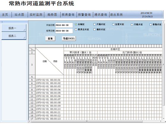

报表系统:可实时显示各阀门的开关状态、泵的运行状态、泵日、月、年的累计排水量和泵日、月、年的累计运行时间等数据,并且可以通过不同时间、不同片区进行上述数据的查询,同时支持导出Excel进行保存及处理的功能。
