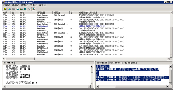

四.通过无线 IP MODEM紫金桥进行远程数采集。
关闭IP Modem 服务器测试软件和IP Modem参数配置软件
运行中心服务器端紫金桥软件,正常运行时驱动窗口如下:
驱动正常通讯图
