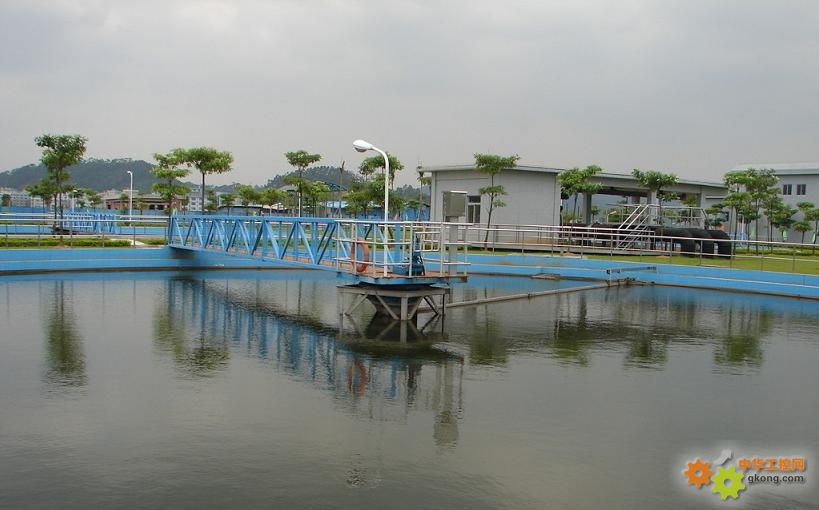

    广西柳州某污水处理项目控制对象包括进水井、粗格栅间、提升泵房、细格栅间、曝气沉砂池、鼓风机房、生化反应池、二沉池、紫外线消毒柜、出水渠等,每个关键控制区都需检测液位、温度、PH值等参数。
