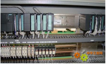

    根据实际要求系统采用PLC控制方案,PLC系统有着很强的抗干扰能力和运算能力,并且可靠性高,易于实现复杂控制,所以选择PLC作为隧道窑温度的控制核心是十分合适的。
控制方案:
    本系统采用西门子S7-300系列CPU + OYES-300系列IO模块 + OYES-300系列IM153模块。通过Profibus网络实现主站和从站之间的通讯;中央控制室上位机与现场主机之间通过MPI网络通讯,对生产过程中的温度、传送速度、加热工艺等参数进行实时监控。
方案特点:
    1、系统温度控制点多,环境复杂
    2、OYES-300系列模块:
       (1)产品光电隔离、可靠性强;
       (2)种类丰富、兼容性强;
       (3)性价比高;
   3、DP通信方式,开放性强
结束语:
    实践证明,在陶瓷厂强干扰、高频次的恶劣工作条件下,设备运行可靠,提高了生产效率。系统结构紧凑、扩展灵活、便于维护,并且可以根据工艺和工况的要求方便的更改应用程序,增强了控制功能。
