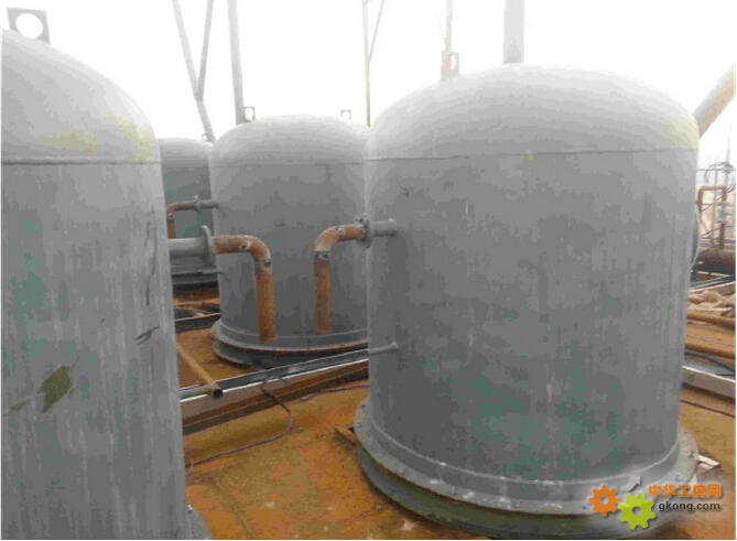

一、电除尘器低压控制系统的组成及控制要求
     电除尘器的低压控制工艺主要包括振打控制,绝缘子温箱电加热控制灰斗电加热控制、卸灰控制、料位控制、进出口温度显示、高压隔离开关到位显示以及远程通讯等
  1. 振打控制系统
    电极振打清灰是电除尘器的主要工作过程,其清灰效果不仅与施加在阴阳极上的振打加速度有关,而且振打周期对其影响也很大。传统的振打方式为切向振打,其控制可分为连续振打和定时振打。在振打力度和均匀性都满足要求时,振打制度是否合理,对电除尘器除尘效率影响极大。振打过频,收集在阳极极板上的粉尘不能成块落入灰斗,二次飞扬严重,尤其末级电场的二次飞扬,将大大降低除尘效率。反之,振打周期过长,阳极上的粉尘堆积过厚,会使阴阳极之间电压降低,二次电流降低,电晕功率减小,除尘效率下降;阳极板严重积灰甚至形成反电晕,使已经被收集在在阳极板上的粉尘再次进入气流。因此,选择合理的振打周期,将有助于更好地清灰和提高除尘效果。
1.2卸灰控制系统
进入电除尘的粉尘被阴阳极捕获后,由振打系统振落在灰斗中,这些灰料应适时排送出去,灰料堆积太多,相互了增加灰斗的荷重外,严重时还会造成阴阳之间的短路,使电除尘器无法正常运行,相反,灰斗没有储灰,在灰斗出口出现漏风,引起二次扬尘,使除尘效率降低。
1.3极热控制系统
加热控制系统的对象包括大梁电加热器、阴瓷轴电加热器、灰斗电加热器等。常用的控制策略是根据测温装置的温度信号对电加热器进行恒温控制。当温度地狱下限时,启动电加热器加热;温度高于上限时,停止电加热器加热。
