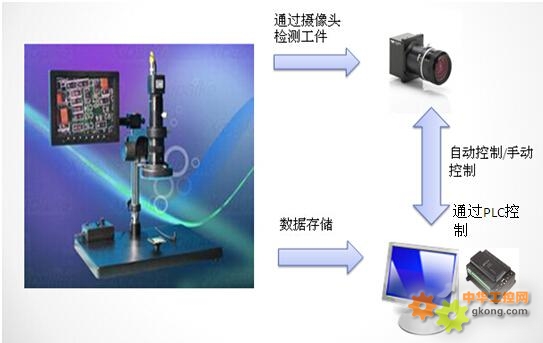

  本系统通过工业摄像头检测工件,系统记录相关图像和检测结果,存储历史数据,并动态展现相关统计信息,提高工作效率,并提高工件产品的合格率。系统当前为单机系统,其架构图如下图所示:
1.本系统通过工控机关联现场工业影像装置,获取设备检测影像数据;
2.系统通过连接PLC获取检测流程信息;
3.检测结果由影像系统自行判断,并通知到工控机;
4.软件系统获取相关结果和图像,动态显示并存储;
5.系统每次需测量5个位置,每个位置拍照5次;
