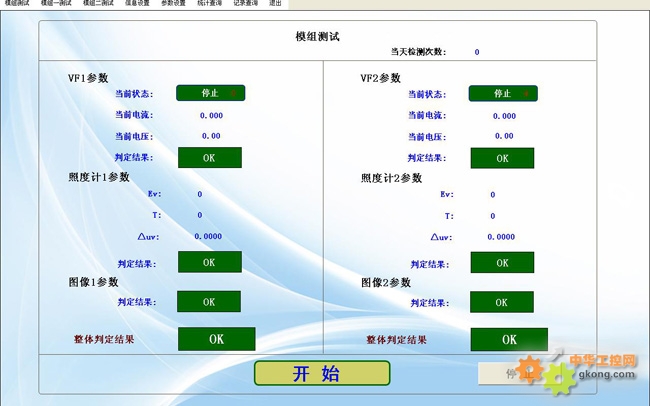

图 1
模组测试:见图1模组测试界面,电源检测是通过设定电流值,检测电压,用户在检测开始前可对电压值进行设定,即设定上下限值,若最终检测电压结果在设定的上下限范围之间,则系统判定为OK,否则为NG;当灯管亮起来后,系统通过照度计开始采集灯管的照度、色温、色差的参数值,用户同样可对这几项参数进行上下限值的设定,最终采集到的这三项参数值须与校正系统(预先计算出来的)做乘积,若乘积结果在设定的上下限范围内,系统判定为OK,反之则为NG;图像传感器将会对亮着的灯管进行拍照操作,并自动进行光粒度分析,将判断结果信息发送上来,系统中就会显示出判断结果OK或者NG。全部数据采集结束后,在系统的检测界面中会实时显示整体的判定结果,确定元件的优良,并统计当天该元件的检测次数,供用户后续查询使用。

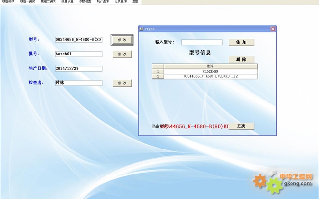

图2
信息设置:见图2信息设置界面,用户可通过该界面修改诸如型号、批号、检查者姓名等信息,点击修改按钮,即会弹出修改窗口,用户可以根据实际需求对界面显示的各项信息进行修改和更换。

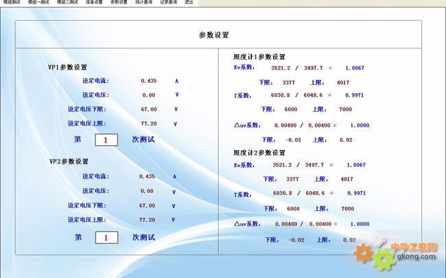

图3
参数设置:见图3参数设置界面,用户需要预先设置一些参数的限值,如电源检测中设定固定的电流值及电压的上下限值,用来判定检测的结果;照度计的参数设置主要包含照度、色温和色差的上下限值,另外还包含一个校正系数,该系数是通过数学计算得出,检测出的以上几项参数需与该系数乘积来判断检测结果。

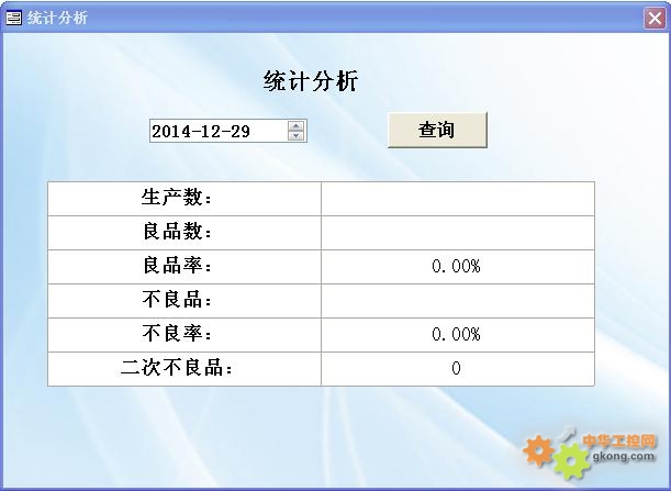

图4
统计分析:见图4统计分析界面,主要功能为根据检测结果,统计产品的生产数、良品数、不良品数、良品率等,用户可以根据需要按日期不同查询某天的检测统计结果。

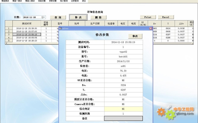

图5
记录查询:见图5记录查询界面,用户只需在时间选择框内选择所要查询的时间后,点击查询按钮,报表中即会显示查询结果,包括每个元件的型号、批次、生产日期、测试时间、各检测参数的数值等,并且可以根据用户需求修改参数信息,只需选择要修改的参数点击修改按钮即可完成,检测信息的删除操作同样如此。
