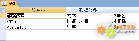

表2是一组从其他系统读入的校准值即准确值。

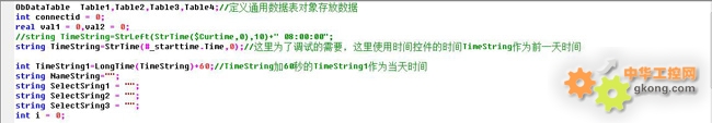

2.定义通用数据表对象和实型数据变量,字符变量。
图九
