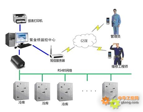

紫金桥乳制品温控系统包括冷库、传输网络、监控中心三个层次;其中冷库用于在低温条件下保藏货物的建筑群,内有库房(包括冷加工间、冷藏间、冰库)、氨压缩机房、变配电室及其附属建(构)筑物。制冷设备和采集模块在这一层。传输网络负责通过RS485网络将下面的温度、湿度、机器运转状态、电气等相关信息传输到紫金桥监控服务器中。而紫金桥监控服务器负责现场数据的显示,日报表的生成,异常情况的报警等功能。

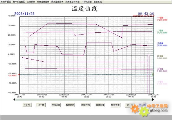

4、曲线分析:
对于各种冷库的现场数据,可进行其趋势的实时观察,如温度、压力曲线等,并可查阅历史曲线图,查阅时拉动时间坐标,即可对应显示出此时的瞬时值。所绘制的曲线可由计算机打印出来,用于各种分析。
