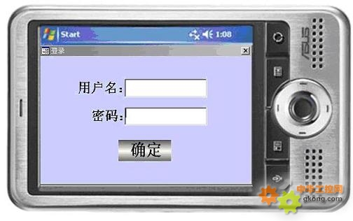

PDA数据采集系统有三个部分组成:工作人员的登录身份认证,PDA数据的
输入,组态软件对数据的统计分析。紫金桥组态软件提供接口给PDA上的采集软件实现数据的交互。
用户登录:每个工作人员都有自己的用户名和密码。工作人员输入自己的用户名和密码后,进入数据输入界面。
数据输入、确认发送:工作人员可以通过按键把数据输入到数据输入框中,然后紫金桥组态软件就可以把数据保存到数据库中。
