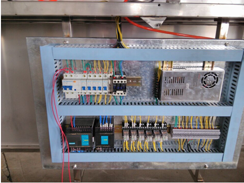

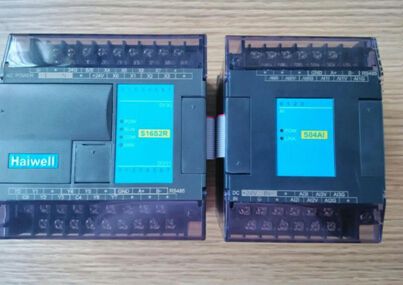

为了检测超滤水处理产品的质量,根据生产车间的检测方式和标准,特设计制作了超滤检测设备。本设备PLC采用海为的S16S2R主机和模拟量采集模块S04AI,HMI是昆仑通态的TPC7062TD。
二:海为PLC
  1. S16S2R+S04AI

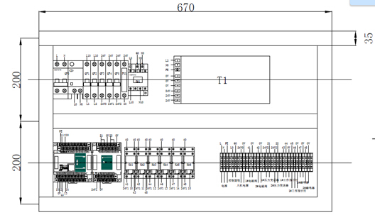

2.PLC电气布置图
    QQ截图1
3.PLC装配图
QQ截图2

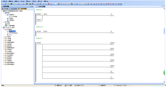

三:PLC部分程序
    QQ截图3
    QQ截图4
