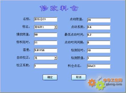

3、料仓管理。料仓是各种原材料在配料前的临时存贮地点,料仓的加料控制对控制精度也有很大的影响。紫金桥混凝土配料系统对于料仓的管理功能也非常强大,在加料时,先快速加料,当达到设定范围时,可以降低放料速度,还提供了落差控制。如果上述控制还没有达到控制精度,还可以通过点动控制来精确配料。
料仓管理还包括自动校正,当落差因为工况发生变化时,自动校正能使配料系统自动适应其变化。

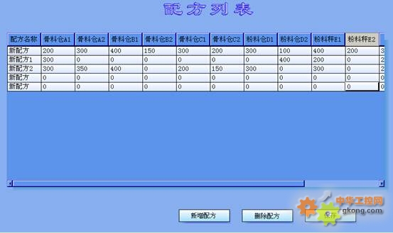

5、配方管理。混凝土生产企业可根据生产需要,随时调整配方,包括增加、删除、修改配方。紫金桥软件系统中提供了不加数量限值的配方管理工具。

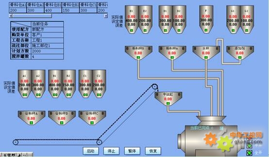

7、生产过程实时监控。
通过动态图形实时监控生产画面,可以通过计算机自动或手动控制生产过程,并及时了解生产动态。
基于紫金桥软件开发的混凝土配料系统能自动管理混凝土搅拌站的生产过程,同时大大提高了控制精度,保证了产品质量。
