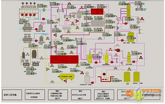

生产过程实时监测:对生产现场的实时情况进行实时监测,实时查询现场工艺流程图、实时趋势和历史趋势、报警信息等,所有的实时数据都采集到信息中心的紫金桥实时数据库服务器中,在公司局域网上发布生产现场的数据,具有相应权限的用户可以在局域网内浏览生产现场的实时数据,系统自动生成相关的数据统计报表。
生产指标监测:对采集的数据进行分析整理,把现场采集的实际数据与相关的生产指标项目进行对比,偏差过大时进行报警并记录。还可以结合公司的实际需求开发一些实用功能。
