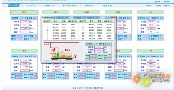

1、鹤位监控系统中,通过鹤位监控界面可以查看到每一个鹤位的工作状态,包括该鹤位的预装车数、每一个车的车号、车型、预装量、鹤管状态、爬车状态、收油斗状态、油气回收阀状态等,以及正在进行装车的信息,包括本车的车号、车型、预装量、实付值、流速等。同时,在该功能画面可以查看某一线的细幕。
