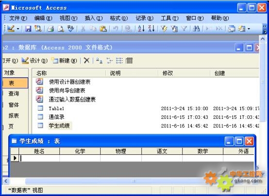

之后,建表。双击打开新建的数据源,在数据库窗口对象\表\使用设计器创建表,创建学生成绩表(空表)如图二:
图二

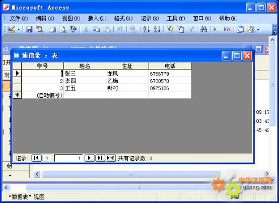

同理,新建表通讯录,并写入数据。如图三:
图三

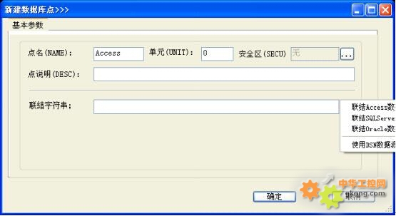

1、访问本地Accessnbsp;Config Tool窗口新建报表关系数据源点,在弹出的新建数据库点窗口中输入点名,点击连接字符串后面的文本框后面的按钮选择连接的数据库。如图五:
图五

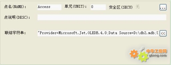

点击确定生成连接字符串如图六:
图六

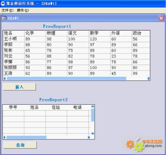

第三,紫金桥软件和Access数据库通讯。在按钮中写入脚本运行。如图七:
图七
