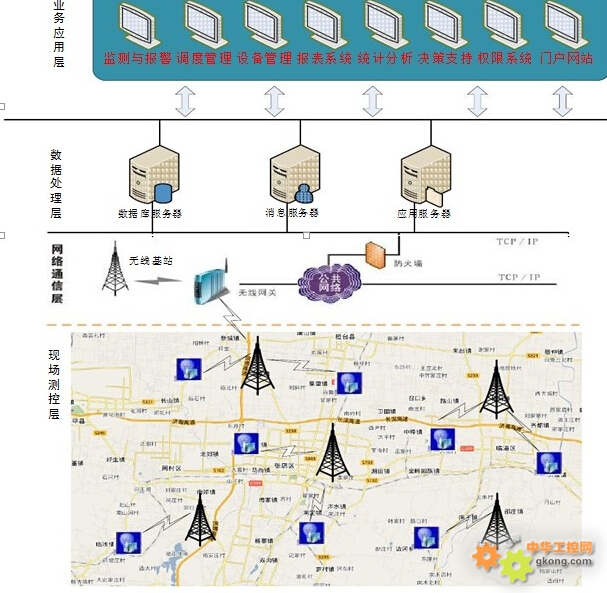

该系统采用三层结构设计,第一层负责数据采集,第二层负责数据转发和存储,第三层负责业务应用。系统拓扑图如下:
系统结构描述
1、第一层由智能数据采集器和无线传输模块组成,负责企业现场计量仪表的数据采集和传输。企业计量仪表必须具备 RS-232/485 数据采集接口,没有接口的需要对仪表进行改造。
2、第二层由无线基站、无线网关和公用网络组成,负责将现场测控层和服务器系统的数据传输。
3、第三层是数据处理层,紫金桥实时数据库负责数据的集中、归档和处理等工作。
4、第四层是业务应用层,主要满足各单位的数据监控,统计报表、决策支持等业务应用。

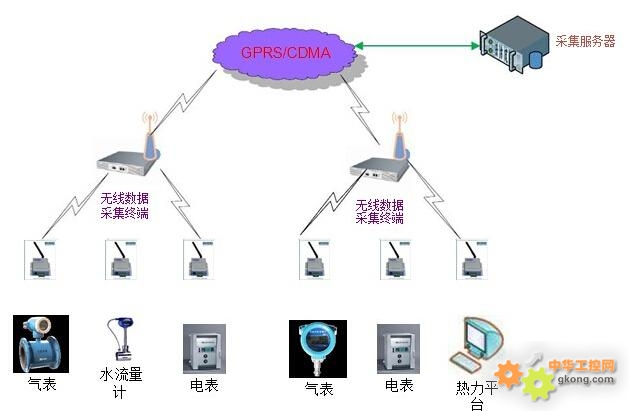

采集系统架构
系统结构描述
1、每个计量仪表通过无线模块和采集器通讯,采集器集中采集某个单位的能耗数据。
2、采集器将每个企业的数据集中后通过 GRRS 模块上传到监控中心的数据采集服务器上。
3、采集器可以本地保存采集数据,以应对各种网络异常和数据异常。

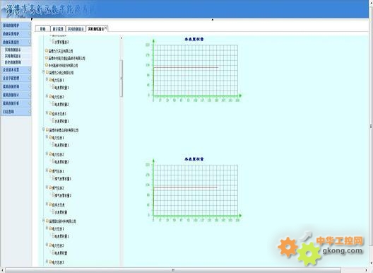

能源管理系统画面
