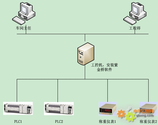

二、系统架构:
本系统上位机采用紫金桥监控组态软件,硬件部分采用三菱的PLC与称重仪表。上位机通过参数设定的功能,将生产工艺的参数下置给PLC,然后由PLC执行生产的逻辑控制;然后上位机软件将生产过程中的各项数据进行实时监控,每一批次生产完毕后,将生产的结果记录下来,进行报表、曲线等分析对比。整个系统的框架如下图:

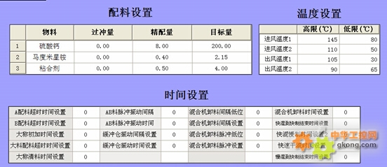

参数设置界面:设定并修改PLC和仪表里的参数,以满足生产工艺的需求;

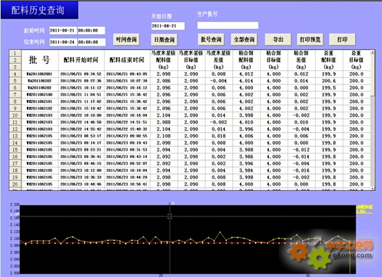

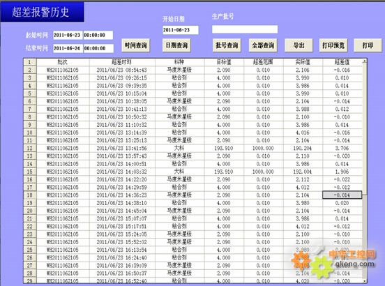

各种历史记录的查询,并辅助以曲线进行分析判断:

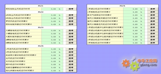

设备管理功能:将每个设备运行的时间记录下来,以便于进行设备的预防性保养维护;

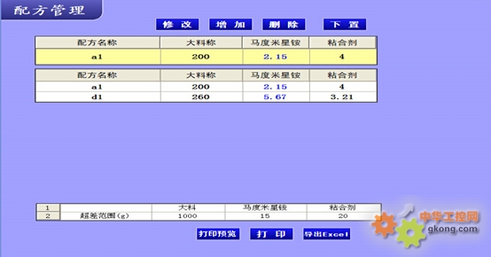

配方管理:系统支持多种配方直接进行在线修改,通过上位机软件直接修改各种配方的比例,以满足生产的需要。
