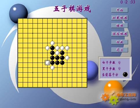

为了实现以上功能,本例共使用了两个自由报表对象,其中,一个作为棋盘显示在画面上,另一个作为保存棋谱的三维动态数组在运行的时候隐藏。
“棋盘”的绘制是一个十分简单的过程,因为自由报表的每个单元格都可以单独设置自己的背景色、背景位图、边线风格、字体、脚本、触发动作等等,非常方便灵活,所以在绘制棋盘时只要给选中的单元格设置相应的背景图片,再简单设置报表的一些属性即可。
而“鼠标点击落子、判定胜负”逻辑的实现则是使用自由报表提供的丰富的、功能强大的函数,使用这些函数,可以控制报表的任何一个单元格的数据、显示、字体等等。

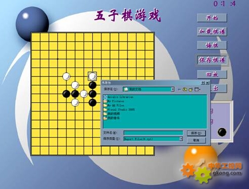

“保存棋谱,加载棋谱”功能的实现也是十分的简单,只需要调用Save和Load这两个函数就可以方便的实现报表的保存和加载。
“悔棋和游戏过程回放”,实现这两个功能就要用到之前提到的用来保存棋谱报表对象了。由于自由报表具有在运行时动态的修改报表的大小,增减报表的行或列的功能,自由报表完全可作为动态数组来使用,这就使得保存棋谱,将棋谱一步一步显示到画面上或者取消某一步棋路实现起来非常的容易。
