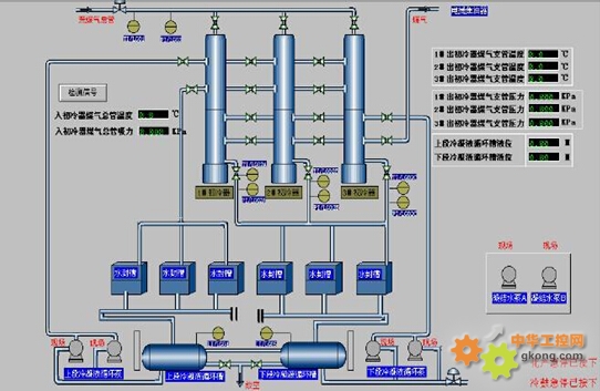

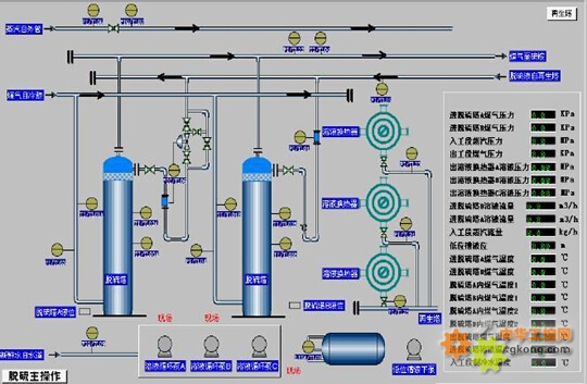

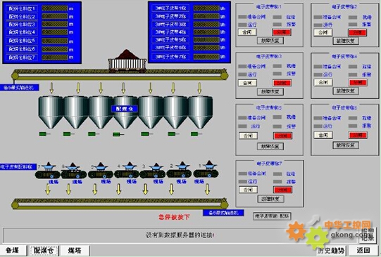

本系统利用焦炉控制系统、化产回收系统、配煤系统及焦炉加煤系统等系统的生产数据实时再现了生产实绩。系统界面能够动态显示生产现场的开关动作能,并且通过图形闪烁和声音来进行报警指示。系统实现了实时和历史生产数据通过流程图、趋势图和数据一览表等方式的任意查询。用户可以进行历史数据回放,同时支持各种指标的阶段性统计和查询。

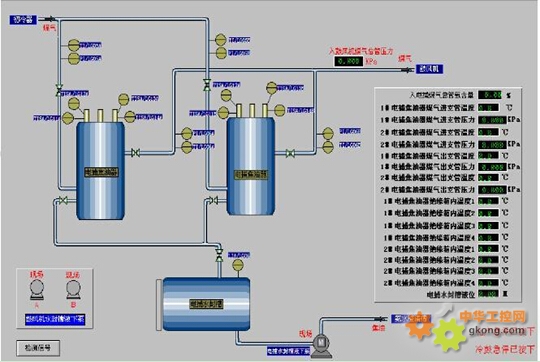

备煤:
