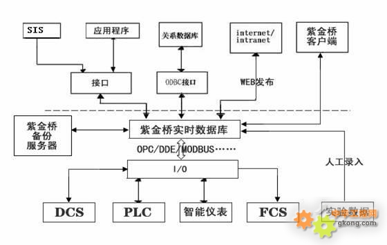

三、系统描述及结构
SIS系统,主要获取工业现场各生产设备的数据并存储,绘制分析曲线和制作生产报表。数据采集系统是综合了设备接口技术、数据传输技术、数据处理技术、数据库技术、网络通讯技术和信息管理技术等的成果,是数据采集系统建立的坚实的理论基础。
紫金桥实时数据库系统架构图:
基于紫金桥实时数据库的SIS系统结构图:
