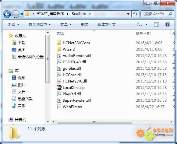

1.文件拷贝
把组件文件目录全部拷贝到紫金桥软件的相关文件夹。组件的文件目录如下图:

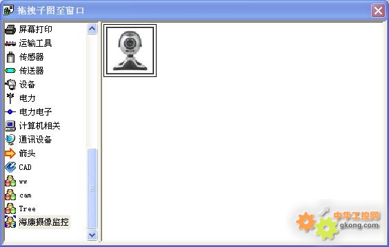

在紫金桥软件的子图库中找到“海康摄像监控”组件项,双击创建“海康摄像监控”组件。如下图所示:

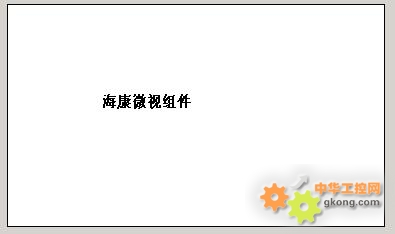

组件刚刚创建的时候外观如下图所示:

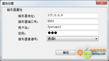

双击组件,即可对组件进行设置,组件的设置对话框如下图所示:
服务器地址:硬盘录像机的IP地址。
服务器端口号:硬盘录像机端口号。
用户名:登陆的用户名。
密码:登陆的密码。
服务器通道号:播放通道号, 0 – 代表通道1,1 – 代表通道2。

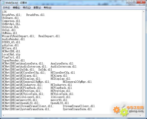

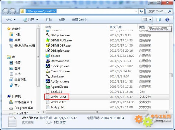

紫金桥的web发布的相关配置的具体步骤在其他文章已做详细介绍,此处不再详细说明,需强调:软件的安装目录下的WebFile.txt,需添加组件使用的dll文件在紫金桥软件中的路径,如下图:
 该文件在组件文件的安装包中已经存在,但多数客户在拷贝文件时会忽视,导致web发布后,在ie客户端访问时,无法把视频组件使用的相关dll文件加载到ie客户端本地机器,最终导致ie客户端无法正常使用。
