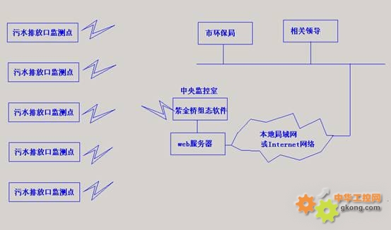

基于以上情况我们提出基于紫金桥监控组态软件的城市污水排放监测系统,将污水的监测连续化、自动化、计算机化,使环保部门可准确、及时、完整地掌握污染源排放的实际情况和变化规律。对因突发事故造成的损失亦可及时发现,加强各市环保局对本地区污水排放的管理和控制,有效地减少环境污染。其结构图如下:

采集到的数据经由网络传输到中央监控室的紫金桥组态软件实时数据库中。传输方式可以是数传电台、GPRS、CDMA和GSM等无线方式,也可以选用电话拨号等有限方式。采集到的数据在紫金桥实时数据库中被处理并存储为历史数据。如果有排放超标或者是没有申报偷排的,监控系统会在计算机画面上提供声光报警,并生成历史记录以备日后查询。紫金桥组态软件同时生成污水排放总量等级污染因子成分等数据的日报月报等常规报表。并可以根据相应计算公式打印出污水排放收费单。
所有这些数据都可以通过紫金桥组态软件自带的web服务器发布到网络上去,在有相应授权的情况下相关人员可以在任何地方查看当天各个监测点的污水排放情况,也可以检索以前监测点的污水排放记录。
该系统可实现对各个排放口各种污染因子和流量的在线实时监测,各个环保相关部门可以实时掌握各企业的污水排放等级,日排放总量,排放规律等,监控人员在很短的时间之内就可以完成对全市各个污水排放口的巡检,大大提供工作效率和检查力度。势必有效堵塞污水排放中的漏洞,尽快净化我们的生存环境。
