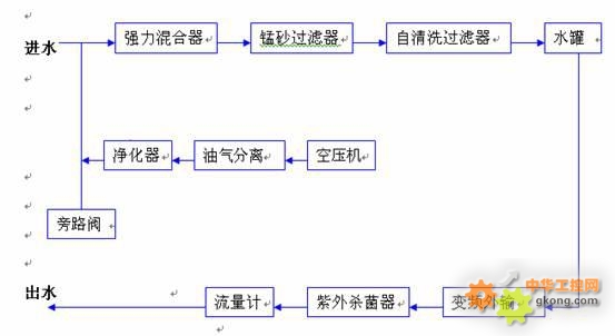

   工艺流程图
   本系统采用紫金桥监控组态软件作为上位机软件和PLC来进行控制和显示。

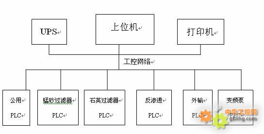

   系统架构图:
   净化水处理的自动控制包括一下几方面的内容:
   1)设备自动启停
   当位于制水工序后的产水箱液位低时,自动启动制水工序设备运行。当水箱液位高或前工序无水时,可设置为自动停机,或切换系列,或制水工序无法启动。此外,遇报警或其他故障时,也会自动停机并切换设备系列。
   2)设备的自动清洗
   当制水设备上的定时仪、差压仪、累积流量仪达到设定值,设备自动停止运行并实现清洗反冲工序。
   3)自动显示功能
   实时显示设备的运行状况,并且在组态界面上进行控制。
   4)自动保护功能
   无水、发生故障会自动保护。
   5)自动恒压供水
   主要是在终端出口,有的系统要求恒压供水。

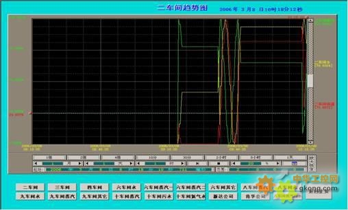

   本系统采用紫金桥软件公司的紫金桥监控组态软件,通过RS-232串行通讯口使PC机与PLC进行通讯。
   通过紫金桥组态软件可以对工艺过程进行实时监控。紫金桥组态软件的数据库提供了各种类型的点,在整个水处理的工作过程中,方便各个类型点的控制。上位机对电磁阀的控制就必须通过数字数值输出块来进行,每个阀门的控制对应了相应的数字输出节点。因此,上位机不仅能接受来自PLC的控制信号并以动画的形式进行显示,而且还能够通过通讯端口向PLC发出控制命令,对现场进行控制。通过模拟块,上位机通过通讯端口可以从PLC上读取来自控制现场的仪表所采集到的压力和流量的实时数据,在上位机上实时地显示出来,并对系统出现的故障能及时报警,同时还可以保存历史,绘制历史曲线,自动生成报表等等。
   数据的历史曲线如图所示:
